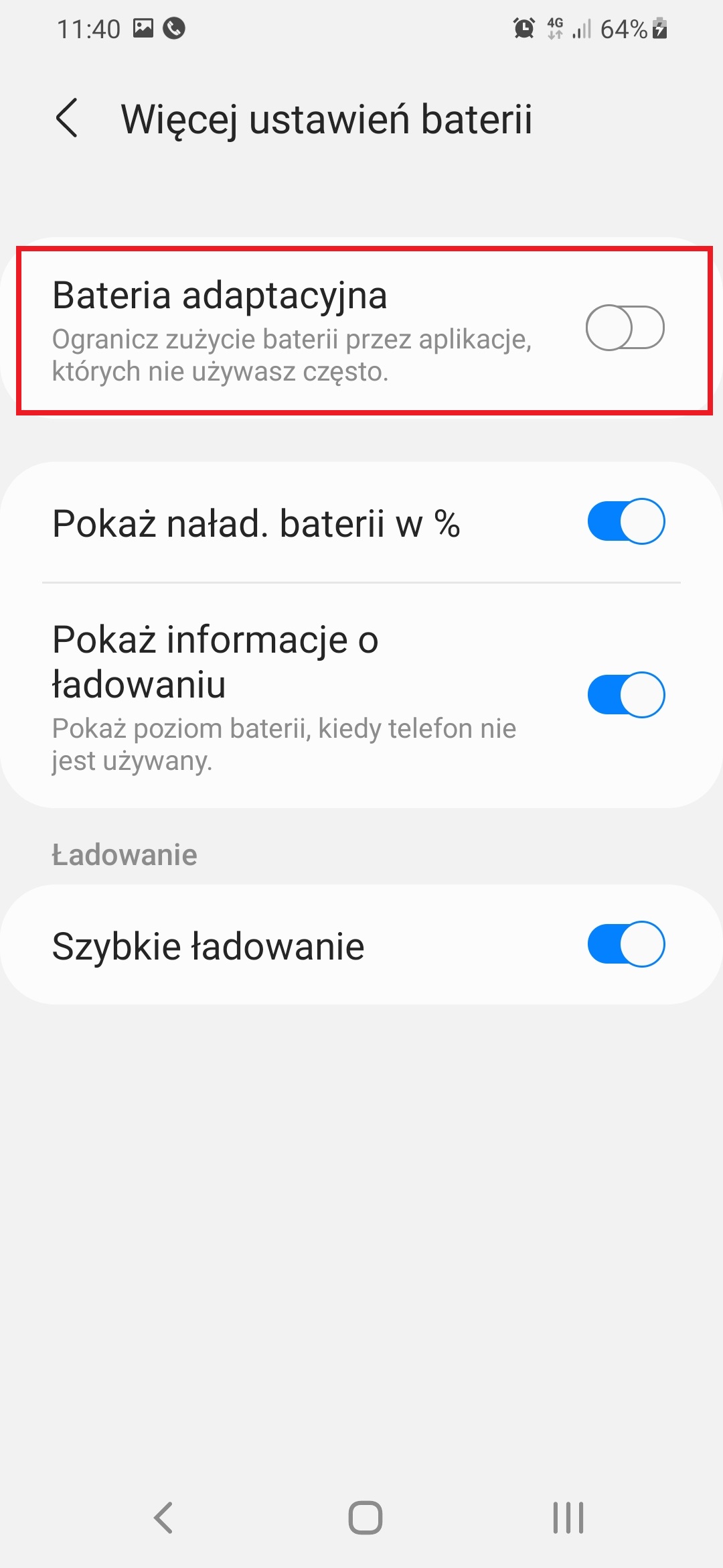

Do Samsunga proszę zerknąć te ustawienia.
